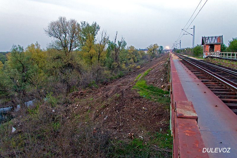

Postojeci put ce se koristiti za dovozenje neophodne mehanizacije i materijala za radove na nasipanju i uredjenju nasipa:
Do sada je rasciscen teren skoro na celom potezu do reke. Kosina nasipa postojece pruge bila je obrasla gustim zbunjem i drvecem. Sve je to rascisceno, ukljucujuci i deo sume. Ovo veliko drvo ima sve izglede da ostane :)

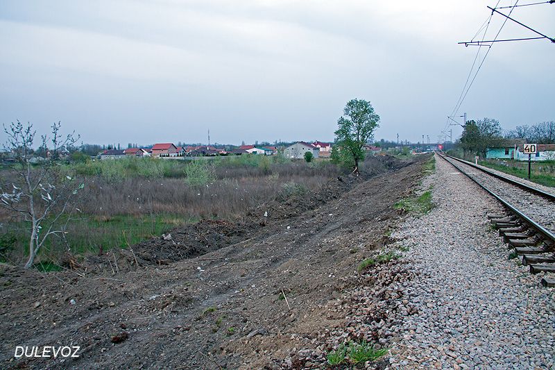

Pogled niz prugu na ulaz u Pancevo Glavnu:

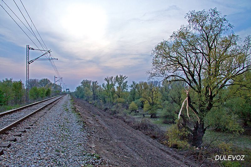

Deluje mi kao da je vec nasut deo zemlje kako bi masine mogle da prolaze kosinom nasipa. Naravno neophodno je prosirenje postojeceg ili izgradnja novog nasipa za nov kolosek.
Pogled prema Pancevu:
Pogled prema reci:

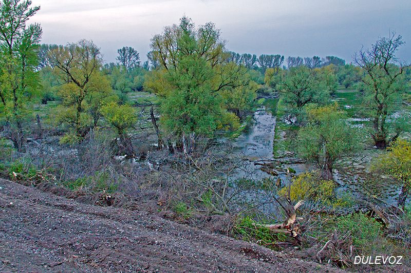

Ritovi i mocvare u okolini reke Tamis predstavljaju veoma negostoljubiv teren za gradnju. Da bi nasip ostao citav bice odradjenoi nekoliko razlicitih vrsta podloge, sljunak, pesak... razlicite granulacije. Kada se bude pocelo sa nasipanjem, videcemo sta se i kako radi na zastiti nozice nasipa od moguceg podlokavanja pri visokom vodostaju.

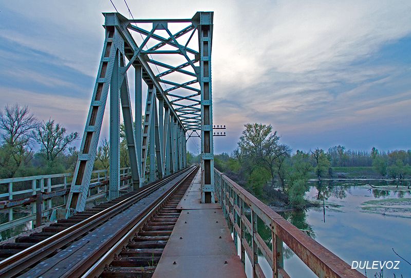

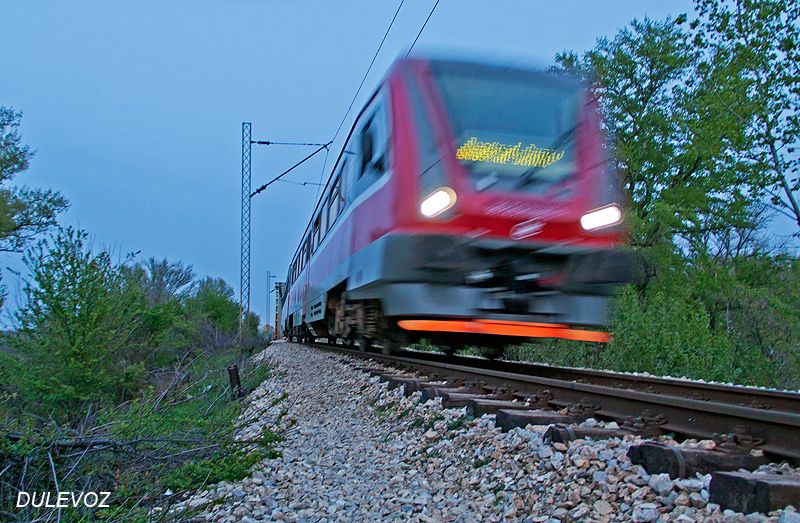

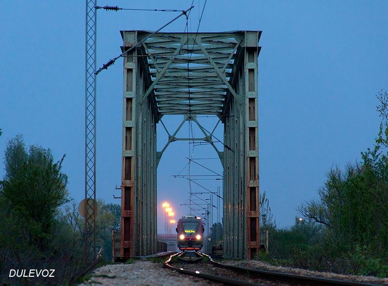

Preko celog mosta je vec godinama na snazi lagana voznja sa 10km/h. Verujem da je kruta konstrukcija mosta ocuvana i da u njoj nije problem, vec u hronicnom nedostatku kolosecnog pribora i samom stanju kolosecne resetke. Na primer svaki drugi tirfon ne postoji, zjape rupe na njihovim mestima, a ostali tirfoni su rasklimani do te mere da su izvireli i svremena na vreme sami pocnu da izlecu i padaju u reku :) Takvo stanje nije novost, secam se da nije bilo velike razlike ni pre skoro 10 godina.

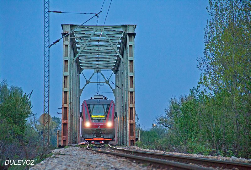

Kako je u pitanju ekstremno mala brzina vozova, sa lakocom je nastala nocna fotografija:
Isto kao da voz stoji u mestu:

Neverujem da je samo problem u tirfonima. Mozda se most malo dole pod zemljom rasklimao pa onda i ne popravljaju prugu jer nema vajde da ona moze 100 kad most moze 10. Mislim zapustamo mi pruge al da 10 godina nemoze da se skupi to malo para da se kupe to neverujem, mada opet dovoljno su nam rukovodeci veliki majstori zanata svog. I nadam se da ce dobro zakopati kablove jer kad ih plitko zakopaju cigani konje pa iscupaju, jednom cak dosli do stanice samo *lol* .
